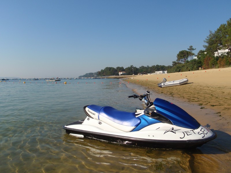

J'ai acheté cette machine en 2008, depuis j'y est fait quelques modif.
Arrow Du côté admission et echappement.

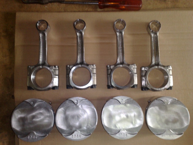

Arrow Le moteur a des bielles toutes neuve ainsi que des pistons & les arbres à cames.
Arrow la turbine a été remplacé aussi.

MessagePosté le: Lun 31 Jan - 22:48 (2011)    Sujet du message: 15F Full Répondre en citant
Tu as gardé le boitier d'origine ou tu as mis le Riva ? à moins que tu es fait flasher l'origine  Rolling Eyes

MessagePosté le: Mar 1 Fév - 19:02 (2011)    Sujet du message: 15F Full Répondre en citant
Salut Bezuquet Very Happy
C'est le kit Endurance avec pistons HC, Arbres à cames retaillés, Ecu Riva Mr. Green

MessagePosté le: Mar 1 Fév - 21:18 (2011)    Sujet du message: 15F Full Répondre en citant
69 a écrit:
C'est le kit Endurance avec pistons HC ...
Tu ne l'as pas décomprimé pour rouler au Super ? tu es obligé de mettre de l'essence Racing avec un indice d'octane élevé si tu es comprimé    Rolling Eyes
Visiter le site web du posteur
MessagePosté le: Mar 1 Fév - 21:21 (2011)    Sujet du message: 15F Full Répondre en citant
Si si décomprimé, avec un rapport de 12/1, pour un peu de fiabilité Very Happy
Bezu
Inscrit le: 29 Jan 2011
Messages: 25
Localisation: 13
Point(s): 25
MessagePosté le: Mar 1 Fév - 21:33 (2011)    Sujet du message: 15F Full Répondre en citant
Shocked   OK tu as fraisé les pistons pour décomprimer le moteur  Idea    Bien vue
avec la magnum que tu as mise tu as la prépa qui fait rêver tout les possesseurs de 15f  Okay
